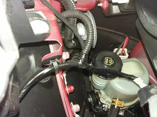

Also die Hupe ist doch im Sandero Stepway im Motorraum und man kommt eigentlich gut ran. Siehe Foto. Warum wilst du den Scheinwerfer ausbauen?
Ich hab auch mal gesehen das die beim Sandero unter dem rechten Scheinwerfer im Kotflügel verbaut ist.
Könnte aber auch vielleicht Sandero1 gewesen sein...
Müsste man doch in dem Fall nach abnehmen des Innenkotflügels (Spritzschutz Kunststoff) drann kommen?
