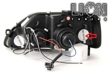

Die Angel Eyes haben keine "von innen verstellbare Leuchtweitenregulierung". Die müssen direkt am Scheinwerfer eingestellt werden.
Somit sind sie in D leider nicht legal weil die Leuchtweitenregulierung vorgeschrieben ist.
soweit ich weiß wird der stellmotor für leuschtweitenregulierung aus dem orginal scheinwerfer ausgebaut und in den Angel eyes scheinwerfer eigebaut war jedenfalls bei meinem megan so sollte sich da was geändert habe.
dort wo der Rote pfeil ist wird der stellmotor eingebaut
  • angel-eyes-scheinwerfer-dacia-logan-limousine-kombi-mcv-schwarz-1875-2.jpg
ist im Übrigen ein Angel eyes scheiwerfer Für den Dacia Logan, Limousine, Kombi, MCV schwarz
Baujahr 09/2004 - 12/2008
