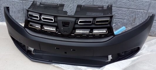

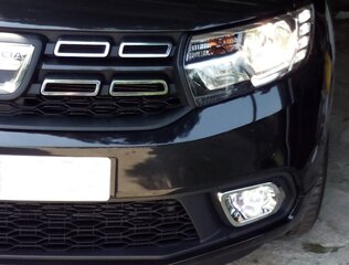

Die ersten umbau arbeiten die mir bekannt sind für den Sandero belaufen sich bei ca. über 500 hundert Euro für Grill,Lampen und Nebler.

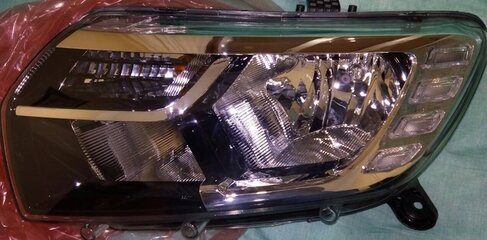

Der neue Grill und die neuen Nebelscheinwerfer sind wirklich gut, aaaber die Scheinwerfer......Neeeee, da gfallen mir die "alten" besser.
Bei uns in der Nachbarschaft hat jemand den Facelift-MCV, ist ja vorne das selbe, da hab ich mal nen Blick drauf geworden, die Blinker an der Innenseite gehen so garnicht.
