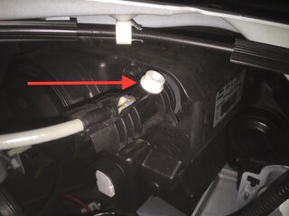

Vermute mal, dass es "der weiße Plastebippus" im ersten Bild ist ?
Damit kann vielleicht die Leuchtweite nachgestellt werden, aber mit dem nach links Leuchten hat der nichts zu tun.

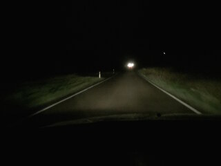

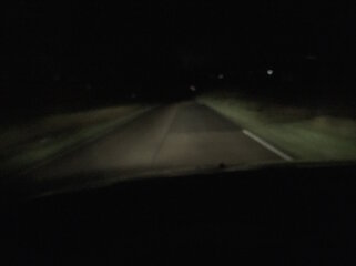

Hab grade Unterwegs zwei Bilder mit der Action-Cam geschossen und ich muss sagen der Stepway beleuchtet recht breit. Ich finds aber gut das die Straße so ausgeleuchtet wird, alleine schon wegen Tieren am Straßenrand. Der Lichttest im Oktober war OK.

Ja, der Steppy hat eigentlich ein sehr gutes Leuchtfeld.;)

Nein das ist hoch - runter .....der Plastepipus ist unterm Bowdenzug am Bildrand links :-)

Hast die richtige Vermutung. Es sind die Plastepipuse unten. Ich hatte auch etliches versucht um die zu drehen. Wer hat sich bloss diesen Blödsinn ausgedacht:kotz2:
Ich habe dann noch eine zöllige Vielzahnnuss gefunden. War 3/8 o. 7/16 zoll:shifty:.Damit ging es dann mit der Hand schwer zu drehen.
