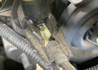

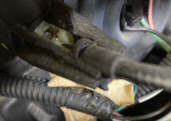

ich mache mal eben noch ein Foto, ev. sieht wer von euch wo nun der Fehler liegt. Es kann eigentlich nur eine Kleinigkeit sein.
Die Fotos 1 + 4 sind vom rechten Scheinwerfer, da sehe ich gut wie es richtig sitzt.
Foto 2 und 3 ist nun das Problem: das hintere dicke Stück bekomme ich nicht in diese gelbe Halterung reingedrückt
Hat da noch wer nen Tipp?

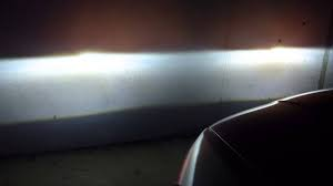

Wenn du so ca. 5 Meter vor eine Wand fährst, siehst du ob die Lampe falsch eingebaut ist. Es sollte dann etwa so
aussehen.
Nicht reindrücken, den Nippel schräg von oben einführen und dann den ganzen Zug absenken und die Zughülle in die entsprechende Halterung drücken.
