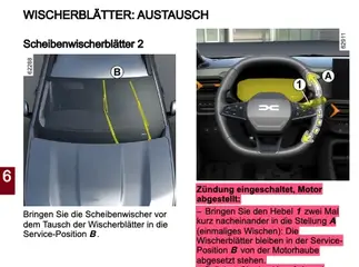

Da ich heute die Frontscheibe von Insekten säubern wollte, ist mir aufgefallen, dass sich die Scheibenwischer nicht anklappen lassen. Es ist die Motorhaube im Weg.

Ich konnte mir auch irgendwie nicht vorstellen, dass sie sich in einem anderen Winkel abklappen ließen. Dann hätte ich selbst Gedanken entwickelt.
Mit der Bedienungsanleitung ist es so ein Ding. Sie liegt halt nicht in Papierform vor und eine PDF auf dem Handy ist immer Mist.

Diese "Servicestellung" der Scheibenwischer gibt es auch bei anderen Herstellern. Aus aerodynamischen Gründen verschwinden die Wischer heute oft unter der Motorhaube.
