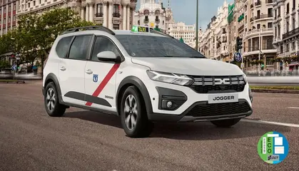

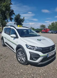

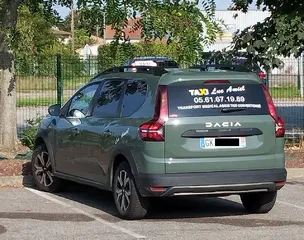

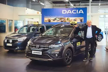

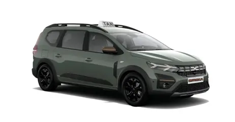

Wir haben im Ort auch 3 Jogger als City-Taxi, bei Dacia.at wird der Jogger auch als Taxi beworben, habe selbst schon einige in Wien und Umgebung gesehen.
Ausserhalb von D scheint es dafür Lösungen zu geben.
LG Rob
TaxiJogger SK.webpTaxiJogger FI.webpTaxiJogger ES.webpTaxiJogger PL.webpTaxiJogger CH.webp
Anders als hier in Deutschland funktionierende Taxameter nutzen, nur Pauschalpreise anbieten (z.B. als Flughafenshuttle), da gibt es doch sicher genug Optionen.
