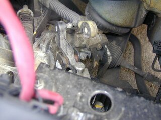

Von der Schaltbox gehen 2 Schaltzüge zum Getriebe (und bedienen dort jeweils einen Hebel). Der eine überträgt die Bewegung des Schalthebels in der Leerlaufstellung und stellt damit die Schaltebene ein ( 1 - 2 , 3 - 4 , 5 - R). Über den 2. Schaltzug werden dann die Gänge eingelegt.
Am Getriebe sieht das dann so aus:
Testweise habe ich den einen Schaltzug mal vom Getriebe getrennt, kann man einfach abhebeln.
Der Schaltzug lässt sich jetzt locker hin und her bewegen. Am Schaltzug oder -kasten liegts also nicht.

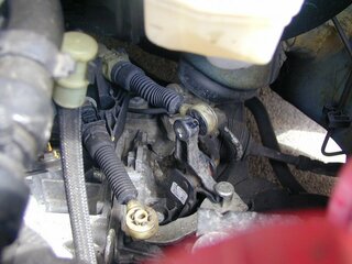

Ein näherer Blick
zeigt Rost, wo der Hebel gelagert ist. Ob's allein daran liegt? Mal mein Spezial-Fahrrad-Kettenöl mit hohem...

Ein näherer Blick

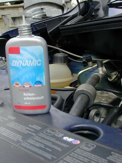

zeigt Rost, wo der Hebel gelagert ist. Ob's allein daran liegt? Mal mein Spezial-Fahrrad-Kettenöl mit hohem Kriechvermögen, Korrosionsschutz und Druckstabilität anwenden, für mich auch immer das Mittel der Wahl für Scharniere, Gelenke und ähnliches (Literpreis 60 Taler aufwärts :)).
Erstmal tut sich nichts, aber nach einwirken lassen und bewegen und paarmal wiederholen:
Problem gelöst.
Also: Schaut bei euch mal hin und gönnt dem Gelenk ein wenig Öl.
