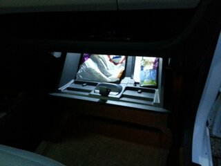

Richtig, es gibt noch keine Beleuchtung fürs Handschuhfach. Man kann es aber problemlos nachrüsten. Du brauchst nur ein LED-Panel, bisschen Kabel, zwei Stromdiebe und schließt das ganze am Standlicht an. Schaut dann so aus.

Ich würde auch an Zündungsplus anschließen und zusätzlich einen Schalter der beim Schließen des Handschuhfachdeckels das Licht ausschaltet. Alles andere ist Murks.
Im Dauerbetrieb sobald das Standlicht eingeschaltet wird, auch wenn das Handschuhfach geschlossen ist.
Ich würde es über Zündungsplus laufen lassen, da brauch man nicht jedesmal erst das Standlicht einzuschalten wenn am Tage die Lichtverhältnisse ""Schatten durch Baum, Parkhaus usw."" es erfordern.
Allerdings weiss ich jetzt nicht in wie weit das Handschuhfach Lichtdicht ist, so das es Nachts zu eventuellen irritierenden Blendungen kommt beim fahren wenn es geschlossen ist.
Klar, man kann es auch am Zündungsplus anschließen . Aber bei schlechten Tageslichtverhältnissen/ Parkhaus usw. fahr ich eh mit eingeschalteten Abblendlicht und von daher reicht mir persönlich der Anschluss am Standlicht. Das Handschuhfach vom Lodgy ist ziemlich Lichtdicht und es kommt auch nicht zu irritierenden Blendungen.
wahrscheinlich kann man für kleines Geld noch einen Quecksilberschalter dazwischenschalten, dann wäre es perfekt.
Hab meinen 2010er MCV auch eine Beleuchtung für das Handschuhfach spendiert. (LED Paneel)
Allerdings halte ich von Standlicht oder Zündplus-Varianten nicht so viel. Ich finde es viel praktischer das Fach ausleuchten zu können, ohne das irgendwelche Vorgaben nötig sind. Den nötigen externen Minischiebeschalter habe ich in eine der Blindabdeckungen der fehlender Schalter in der Mittelkonsole eingebaut. Falls schnell mal was gesucht wird im Fach (Auto steht in der Garage z.B.) kann das ohne Schlüssel oder Licht einschalten am Lenkstockschalter gemacht werden. So wie die Innenbeleuchtung am Dachhimmel auch ohne Zündung funktioniert sollte auch das Handschuhfach beleuchtbar sein.
