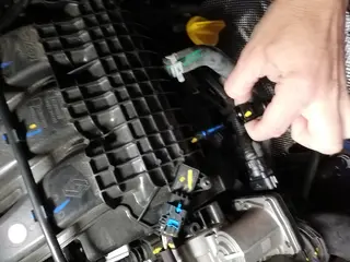

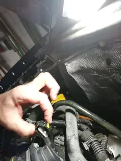

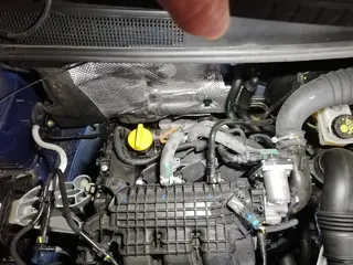

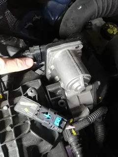

Demnächst wechsle ich die Zündkerzen, ich hab dazu gerade unter die Motorhaube geschaut, eigentlich eine einfache Sache. Nur ist neben zwei Schläuchen ein Kabel im wege, da weiß ich nicht wie der Stecker abgeht. Unten konnte ich's mit einem kleinen Schraubendreher "ausklipsen", aber den Bügel umlegen erschien mir arg schwer für das kleine schmale Plastikteil, ich will es nicht abbrechen.
Meine Frage, wie entferne ich diesen Stecker ohne was kaputt zu machen? Oder passt der Zündkerzenwechsel gerade so daran vorbei?

Hallo Mambo,
das ist der falsche Stecker, ich meinte den oben drüber - wo mein Finger drauf zeigt auf dem zweiten Foto.
Grüße, Martin
Martin, bist du sicher daß das ein Elektrokabel ist? Denn links neben deinem Fingernagel, Foto2, sieht mir das mehr wie eine Schlauchklemme aus. Kann mich natürlich irren, ist nicht so gut zu erkenen.
Hallo Alfred, ja, es ist ganz sicher ein Kabel.

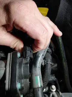

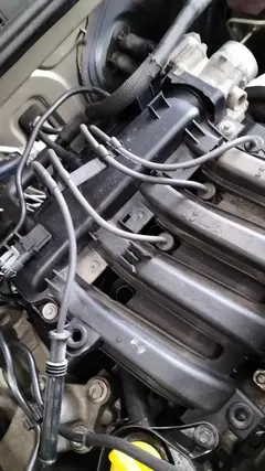

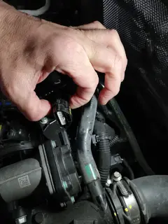

Lösung des Problems!

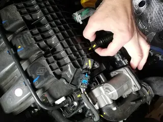

Lösung im zweiten Video aus Beitrag #7 (Texas) bzw. in den unten gemachten Fotos:
Dacia Sandero 1.0 sce 3 cylinder spark plug removal.
--> 00:54 Einfach zusammen drücken und abziehen
--> 00:50 by the way - das Abziehen des Unterdruckschlauches der Bremse
Das Klämmerchen welches ich meinte ist wohl für den Zusammenhalt des Steckers an sich, hat also nichts mit dem Stecker abziehen zu tun :silenced:.
Wie so oft hier - Texas sei Dank!
Grüße aus der Ecke Trier, Martin

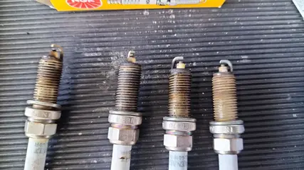

so heute habe ich es endlich mal geschafft , der Sandero hat neue Zündkerzen.
So schlecht sahen die alten noch garnicht aus.

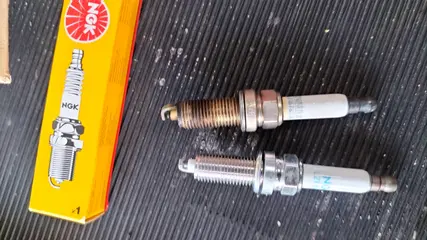

Hast du mal den Elektrodenabstand gemessen?
Ich mag mich täuschen, aber der sieht an der alten Zündkerze doch ziemlich groß aus.
Ich merkte das dann an einem etwas unwilligerem Kaltstart.
Kann man aber auch gut nachbiegen, wenn die Zündkerze mechanisch IO ist.
Ja, klar - durch die geänderte Ausbildung der Flammfront im Brennraum verliert man natürlich 5/10 auf der Nordschleife :D
täuscht vom Bild her, die waren alle einigermassen gleich.
Sie liegen etwas verquer.
Unser Servicemeister hatte alt und neu gemessen, da ich mir auch unsicher war und ihn interessierte es. Für ihn passte alles, ich meine irgendwas von 0,8 oder so.

Elektrodenabstand - wen's interessiert - alte Kerzen 0,85mm, die Neuen 0,80.
Ein schönes Wochenende Euch!
Martin
so gerade nochmal die alten Kerzen mit der Lehre nachgemessen. 3 Stück bei 0,8, 1 Stück leicht drüber aber keine 0,85mm.
