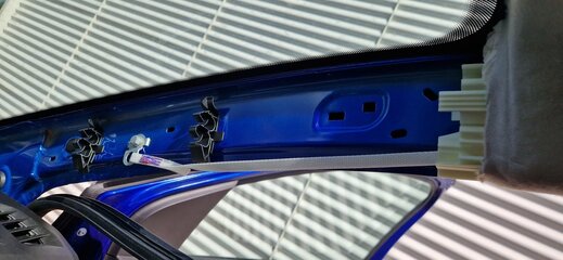

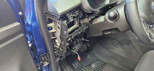

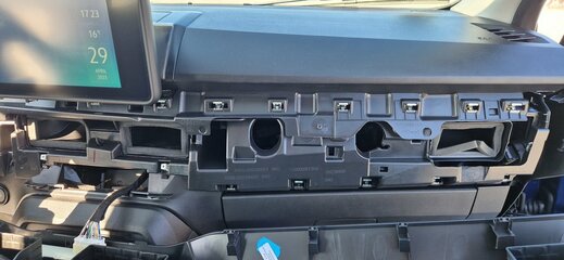

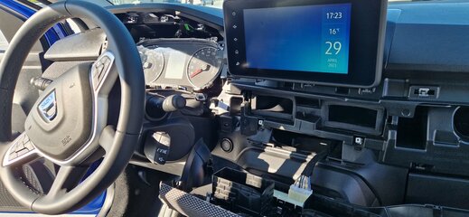

ich hatte einiges auseinander gebaut wegen knartzen,habe filz dazwischen geklebt.
hatte etwas geholfen.
knarzt noch hier und da.
muss ne andere lösung finden.
nicht bei dacia,will selber machen.
irgendwie ist es machbar.
muss mann zeit dafür haben.
türen mach ich auch noch.
hat jemand einen tip.?

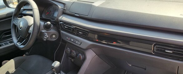

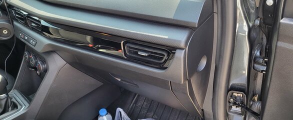

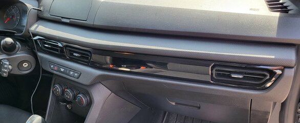

noch was,
im urlaub hab ich eine version sandero gesehen (heisst renault Taliant) gleicher innenraum.
hat mir das amaturenbrett die leisten gefallen.
den man so tauschen könnte.
wenn ich sowas finde hier oder bestellen kann baue ich die ein.
wollt nur mal zeigen.

Der Dacia Sandero / Logan firmiert z. B. in Lateinamerika meines Wissens nach unter Renault statt Dacia. Wahrscheinlich ein solches Exportmodell?

Weiterer Tipp: Zwichen A Säule und seitlichem Armaturenbrett kann es auch durch Gerüttel der Plastik am Metall scheuern. Es gab schon mal einen Bericht wo das Problem mittels Schaumstoff- / Moosgummipad behoben wurde.
