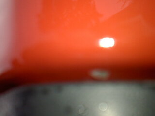

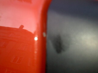

Morgen Dacia Gemeinde,....
also ich habe mir das gestern mal angesehen und auch Bilderchen gemacht wo die abstandhalter von der schwarzen verkleidung am MCV scheuern an dem Lack sind auf beiden seiten schon durch bis zur grundierung.
Da mein MCV ja so und so in der Werkstatt ist um nochmals nee neue Lackierung zu bekommen und die schwarzen Plastik teile oberhalb der Rückleuchten gewechselt werden.
Denke ich mal das sie dort dann auch nochmal Lackieren werden......????
Bei Bild eins sieht man bei dem Dunkelen dahinter die Grundierung - Blech....bei Bild 2 unter dem Blitzlichtpunkt das selbe.
