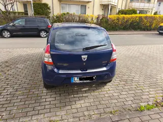

Hi habe mir Dacia Sandero Rückleuchten für den Sandero besorgt. Die Rückleuchten haben ein E13 Prüfziffer (Luxenburg) eingeprägt. Aber wenn ich Sie anschließe passiert gar nix. Die Rückleuchten sind Original Renault Teile und passen auch auf die Steckverbindung der Lampenträger. Aber es passiert nix wenn man Sie anschließt. Vielleicht hat jemand noch eine Idee ?

Guck mal ob Glühbirnen drin sind,
es sieht aus als wären keine verbaut. . .

Habe die Birnen mal ausgetauscht, Licht , Bremslicht, Rückwärtsgang geht, Blinker geht nicht ?? Keine Ahnung ob da was anders ist als wie bei dem deutschem Lampenträger. Naja ich gehe mal zu ATU vielleicht können die mir helfen. Lg Eric

Passt mechanisch vielleicht der alte innere Lampenträger probeweise in die neue Leuchte. Das könnte helfen falls die Pinbelegung anders sein sollte.
Moin Stefan ! Ich fand die Rückleuchten cooler als die Originalen. Ja muss ich mal schauen ob der Lampenträger passt. Gibt es unterschiedliche Blinkerbirnen das es daran liegt? LG Eric

Die Pinbelegung ist anders bei dem Stecker, da kann man nix machen, also landen die Dinger in den Müll. Ich danke euch ! Lg Eric
Moment mal...da kann man doch bestimmt auch umpinnen... Nicht so schnell die Flinte ins Korn werfen. Stell doch mal Bilder ein!
Du kannst ja auch den Stecker umpinnen.
oder die Kabel trennen und entsprechend anlöten und mit Schrumpfschlauch wieder abdichten.
