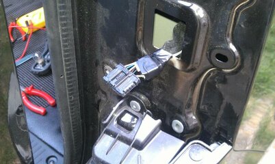

In der anleitung steht "die 2 schrauben lösen und nach hinten herausziehen". Das mit dem herausziehen geht aber nicht. Wie bekomm ich die dinger raus?
Geht schon, aber wie immer etwas "Sanfte" Gewalt anwenden da an den Aussenseiten wieder so eine art "Clips" sind.
Wenn es einen grund gibt "So was" zu besitzen, dann ein DACIA.
Und bei diesen clips heissts einfach ziehen,ziehen,ziehen?
Ich hab angst ich mach das plastik kaputt.
Ja genau. Vorsicht, kräftig ziehen. Mit sanfter Gewalt! :D

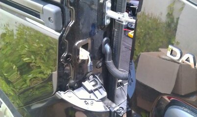

Am besten beide Türen ein bisschen schließen. So dass sie nicht bei 90Grad geöffnet einrasten sondern eher so bei 45Grad "hängen". So lassen sich die Rückleuchten gerade nach hinten herausziehen ohne das man mit der Rückleuchte an die Hecktür schlägt und etwas beschädigt. Dann kannst Du den Stecker ausclipsen und die Rückleuchte entnehmen.
