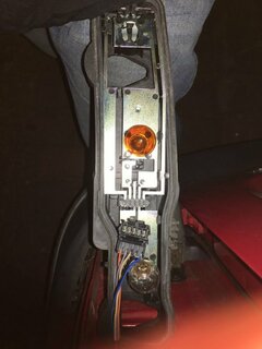

Ich habe gestern bei meinem eben gebraucht gekauften Dacia Logan MCV 2007 festgestellt, dass mein Rückfahrtlicht mit dem Standlicht verschaltet ist.
Das Problem äußert sich wie folgt:
1.Standlicht eingeschaltet, Rückfahrscheinwerfer leuchtet mit.
2. Das ausgeschaltete Standlicht wird durch das einlegen des Rückwärtsganges, inklusive Erhellung des Cockpitlichtes aktiviert.
Durch einen der Vorbesitzer wurde ein Feuerlöscher im Wagen ausgelöst. Der Wagen wurde danach komplett von ihnen gereinigt, wobei auch das Armaturenbrett abgenommen wurde, Teppich wurde rausgenommen etc. Ich nehme an das beim Zusammenbau etwas falsch zusammengesteckt wurde. Diese Fährte muss nicht stimmen, im Dacia Reparaturhandbuch steht das die verbauten Schalter, bei Defekt zu merkwürdigen Verschaltung führen können. Rückleuchte, siehe Foto, schein i.O. zu sein.

noch mal vielen Dank! Der Wagen hat sich selbst geheilt. Naja, nachdem ich an dem von dir beschriebenen Stecker und dem Schalter für das Rückfalllicht am Getriebe gewackelt hab. Irre, der Strom wurde vorher voll übertragen. Ich gehe dann jetzt mal und schmeiße meine Krücken weg. Touch the Screen...
Spritz die Stecker doch mit einem guten Kontaktspray ein, wirkt Wunder! Aber kein MoS2 oder so´n öliges Zeug nehmen, besser zb. KONTAKT 45 aus dem Elektronikladen (Conrad)! Ich kenn die Renault Wackelstecker vom Kangoo, dort gibt es welche unterm Sitz für die Airbags die brauchen einmal im Jahr eine Kontaktspray Dusche ...
Gute Idee Henry, Danke.
Der Logan macht mich noch zum Schrauber, oder Wunderheiler.
Es war tatsächlich der Stecker,links neben dem Fahrersitz. Ordentlich Bremesnreiniger durchlaufen lassen, Tuner 600 drauf, bisschenwackeln und ging wieder. Danke :)
