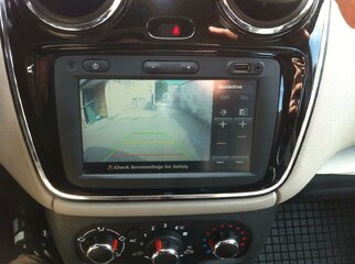

Ich habe mir in mein Lodgy die RVC1 von Audiovox eingebaut.
Diese kostet um die 30€. Dazu benötigt man dann nur noch 3 Pins um sie an dem originalen Stecker des Navi einzustecken. Dann noch ein Kabel zum verlängern des Kabels für das Rückfahrsignal.
Die Audiovox gibt ein sehr gutes Bild, ich bin zufrieden damit.
Mittlerweile gibt es auber auch schon eine Rfk original von Dacia, diese kostet dann ca 130€.
Anschließen kann man an das Medianav alle Kameras die das NTSC Signal senden.
So sieht es im Medianav aus.

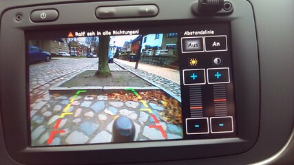

Deine Abstandslinien sind ja nicht wagerecht,wodurch das Rückbild sowie Neigung etwas verfälscht wird.

Ja leicht schräg sind sie aber erstaunlicher weise stimmen sie genau mit den Piepern überein.
Sobald der Gegenstand an dem grünen Strich ist, fängt das Piepen an.
An der gelben Lienie wird es schneller und bei rot piept es dauernd.
Ich hatte die Kamera ja schon lange am Auto bevor es überhaupt von Dacia für irgendein Modell eine Kamera gab, dafür ist sie Top.
Wenn ich mir heute nochmal einen Dacia holen sollte, würde ich natürlich die originale nehmen.
Der Winkel ist da besser und ich kann die Linien auch ganz aus machen.
