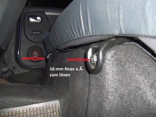

Wir wollen in Urlaub fahren und dazu die 1. Rückbankreihe ausbauen. Gibt es da was zu beachten? Sowas wie "fallen die Schrauben nach unten durch" oder so? Gibt es Probleme beim Wiedereinbau?

bei meiner Ausführung ist die Rücksitzbank nur mit 2 Schrauben an den Schanieren befestigt.
Da meine Rücksitzbank geteilt umgeklappt werden kann, muß man beim Ausbauen darauf achten, das sie nicht wegknickt, sonst hat man schnell einen Kratzer im Lack.
Abgesehen, davon ,dass man beim losschrauben etwas mehr Kraft aufwenden muß und beim Einschrauben otimaler Weise nen Schraubensicherer verwenden sollte nix gravierendes.
Optimal bewahrt man die Schrauben ja auch bekanntlich in den dazugehörigen Verschraubungen auf! ;)
Die Schrauben können nicht nach unten durchfallen, keine Sorge. Sind nur die zwei an der Front und die fallen höchstens in den Fußraum.
Umklappen nicht vergessen, damit löst du automatisch die Verriegelung.
Rausnehmen am besten zu zweit, dein Rücken wird es dir danken.
Schön unterfassen und aufpassen das die Rücklehnen nicht wieder aufklappen oder du dir die Finger klemmst. Also am besten beim ersten mal mit Arbeitsschutzhandschuhen. ;)
