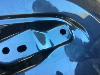

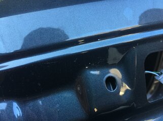

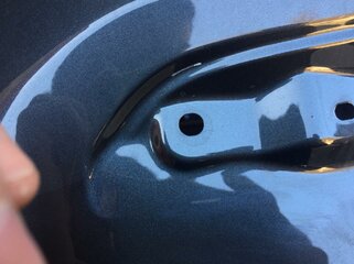

Zumindest beim Lodgy und Dokker sind nach kürzester zeit Macken im Lack.
Hier ein Lodgy in den ich ganz kurz nach dem Neukauf eine RFK nachgerüstet habe...

So sehen alle aus.
Es sind bereits ein paar Wochen nach dem Bau des Autos Macken zu sehen...
Ich klebe beim Zusammenbau immer noch kleine Moosgummistreifen auf die Teile die am Blech anliegen. Das sollte das Problem lösen...
