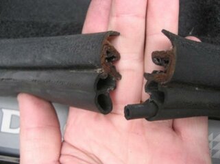

Hallo Rudi,
genauso schauts bei mir auch aus. Auf der Fahrerseite Gummi versiegelt, auf der Beifahrerseite nicht.
Ich gehe hier von verschiedenen Lieferanten aus.
Dacia sollte auch hier auf Qualität setzen und in Zukunft nur noch versiegelte Gummis bei der Fahrzeugproduktion verbauen.

Vielleicht ist auf der Beifahrerseite ja das andere Ende versiegelt ?
Vielleicht immer nur 1 Seite. Dadurch einmal oben, und einmal unten ...
mfg - Andy

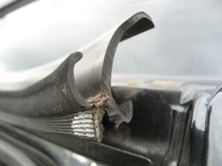

Das Problem kenn ich. Ich hab es mit anderen Roststellen an meiner Dacia reklamiert.

ich habe meinen loganmcv seid 3 tagen und hab dank dem forum auch mal die türgummis angeschaut und hab ein bissel rost gefunden. schleifpapier , acryl, schwarzer edding.. fertig...
ist einfach genial die dace... man kann alles selber machen :lol:
danke für den hinweis.
ich werd nächste woche gleich mal meine gummies checken.
bei rost wird der gummi einfach mit silikon versiegelt und fertig.
über solche kleinigkeiten reg ich mich sicherlich nicht auf.
da gibts schlimmeres.
