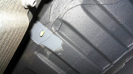

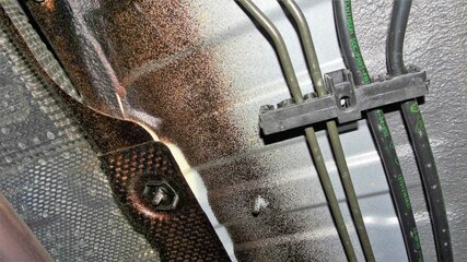

Nachstehend noch die passenden Bilder, ich habe sie aufgenommen, als der neue UB-Schutz schon wieder angebracht war.
1. Achschenkel linke Seite
2. Vorderbau rechte Seite (oben erkennt man die Riemenscheibe)
3. Quertraverse hinter der Lenkung
Für manche hier im Forum, die noch keinen UB-Schutz gesehen haben: Das "Braune" in den Fotos ist kein Rost, sondern Wachs-UB-Schutz und braune Punkte am Blech ist Strahlmittel!! :rolleyes:
LG Toni
Danke Dir,- jetzt hab ich natürlich auch die Bilder "gefunden" :-)
Gute Nacharbeit !
Werde mir das bei gutem Licht mal unter meiner Kiste betrachten.
Alles Gute !
Nobby

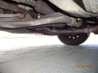

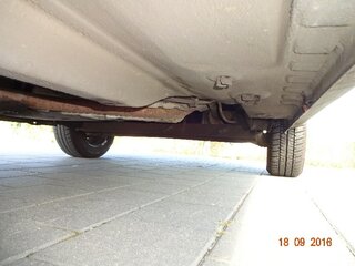

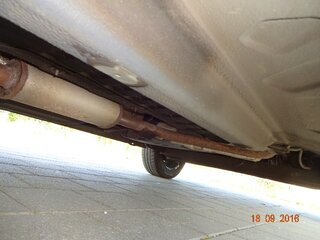

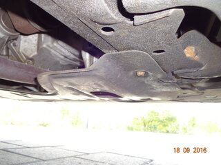

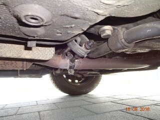

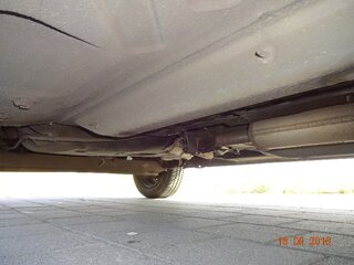

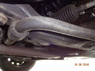

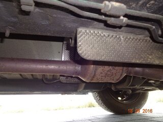

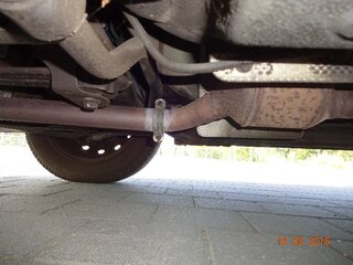

hier mal ein paar Bilder von ner Unterboden-Foto-Session neulich.
Sieht eigentlich gut aus,- die Stellen, die Datalost meinte, sind allerdings in Unkenntnis damals nicht zu lokaliesieren....
Gruss Nobby

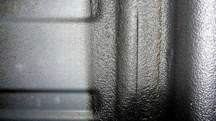

Hier wie gewünscht einige Fotos vom Unterboden. Der präsentiert sich als reiner "Flickenteppich". Da hat es Stellen mit einer (relativ dünnen) Schutzschicht und andere Stellen, wo nur grad das Blech mit einer einfachen Grundierung drauf sichtbar ist.
Beim Vorgänger (Opel Combo) war durchgehend eine dunkelbraune gut 2mm dicke Schicht aufgetragen und in den Radkästen hatte es dicke Kunststoffverkleidungen.
Da war auch nach 13 Jahren (190'000 km inkl. einiger 100 km Naturstrasse) noch alles einwandfrei. Der TüV wie auch der Händler welcher der Wagen übernommen hat waren erstaunt über den rostfreien Zustand, und das obwohl der Wagen immer auf offener Strasse stand und 13 relativ harte, salzige Winter überdauert hat.
Die Messlatte für den Dokker liegt also sehr sehr hoch ...

das sieht in der Tat etwas "spärlich" aus.
Würde ich nacharbeiten lassen !
An der freien Stelle lag der Rahmen auf den Halterungen des Transportbandes im Werk,- das hätte auch etwas liebevoller nachgearbeitet werden können.
Also diese Arbeit würde ich glatt bemängeln.

Ich würde ihn auch entweder selbst oder durch eine Werkstatt nachkonservieren lassen. Material 100,--€ für Permafilm. Sonst hast du nach 3 Jahren durch Salznebel überall an Kanten und Überlappungen Rost sitzen.
das gibt es nichts zu reklamieren. Das ist ab Werk so und bestimmt sogar mehr als bei anderen Marken. Daher selbst in die Hand nehmen. Ein paar Sprühdosen Unterbodenschutz und gut.
