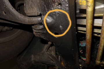

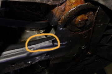

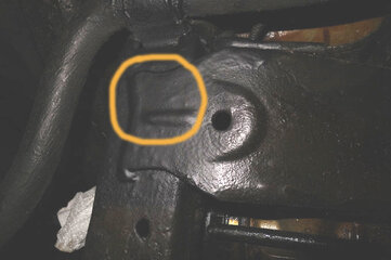

Nein, es ist auch keine Affäre, muß halt nur erledigt werden. Die Flächen, die betroffen waren, war am Vorderbau seitlich etwa 4 cm lang und 2 cm hoch Dort, wo die untere Riemenscheibe läuft, nur auf der Radkastenseite), interessanter Weise war es eine Stelle, wo das Blech der Längsträger zusammengeschweißt war (Farbe hatte einen "Sprung", dahinter war Rost), die Stellen an den besagten Übergängen zum Karosserieboden waren in etwa so groß wie ein 2-Euro-Stück. Aber nichts am UB sichtbar defekt oder was auch immer, nur an den Kanten, wenn man genau hinsah, leicht bräunlich eingefärbt. Das kam miir nicht wie bräunlicher UB-Schutz vor... :)
Theoretisch, nachdem der UB nicht auffalllend war, kann er auch durch Feuchtigkeit vor dem Auftrag des UB-Schutzes im Werk mit der Zeit entstanden sein....

Nachstehend noch die passenden Bilder, ich habe sie aufgenommen, als der neue UB-Schutz schon wieder angebracht war.
1. Achschenkel linke Seite
2. Vorderbau rechte Seite (oben erkennt man die Riemenscheibe)
3. Quertraverse hinter der Lenkung
Für manche hier im Forum, die noch keinen UB-Schutz gesehen haben: Das "Braune" in den Fotos ist kein Rost, sondern Wachs-UB-Schutz und braune Punkte am Blech ist Strahlmittel!! :rolleyes:
LG Toni
