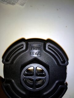

Mein gelieferter Schlüssel war falsch etikettiert als LS6/1 (siehe folgende Beiträge!)
Stand 07.2019
Der Ölfilterschlüssel LS6 passt NICHT für den Mann W66 Filter!

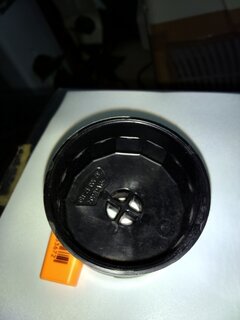

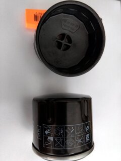

Selbst auf der Mann Seite (W66 Filterschlüssel) ist der LS6 angegeben, was auch schon von der Bauform nicht passt!
(siehe Bilder).
Der Schlüssel enthält viele kleine Fassetten und der Filter ist glatt und hat 6 längliche Einkärbungen. Das passt nicht!
Ich könnte zwar der Schlüssel mit Gewalt auf den Filter kloppen (ist ein eher weicher Kunststoff), aber dann wohl nur noch im Schraubstock wieder runter, was wohl nicht die Lösung sein sollte.
Ich kann noch nicht sagen, wie das weiter geht, wenn selbst MANN keinen anderen Schlüssel anbietet.
Der LS7 ist es auch nicht!
Dann wurde aber was falsch deklariert/geliefert!

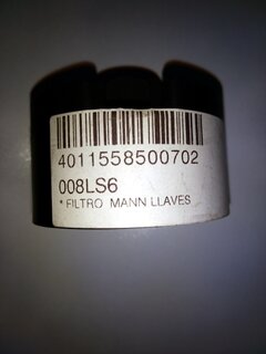

Laut der Artikelnummer 4011558500702 und der Beschreibung auf der Website von Mann, ist der LS 6 der Schlüssel für Filter mit Rillen! Du hast anscheinend den LS 6/1 bekommen, deklariert als LS 6.

Hi Frank,
Mir geht's da wie Dir. Auch wenn ich eigentlich aus Überzeugung lieber regional einkaufen möchte, aber der Kundenservice ist bei Amazon wirklich gut.
Und wie ich es anhand Deiner Beschreibung schon vermutet habe, die haben den LS 6/1 falsch deklariert. Jetzt brauchst Du nur noch den richtigen LS 6;)

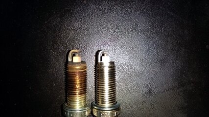

Bitte schaut euch auch mal die Bilder von meinen Kerzen an. Sieht das Ok aus?
Ich Tanke nur Aral 102.

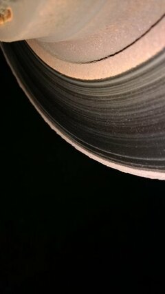

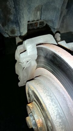

Weiter bitte ich mal um eure Meinung zu meiner Vorderradbremse.
Ich persönlich finde für ca 21000 Km ist die Scheibe (eine Kante ist gut spürbar) und die
Bremsklötze schon recht verschlissen. OK, 95% Stadt...
