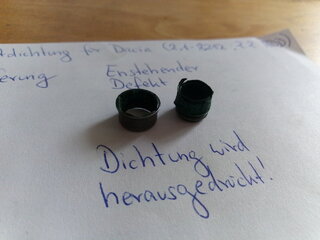

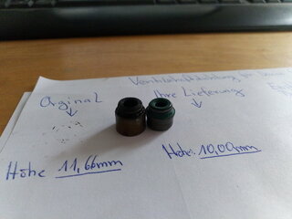

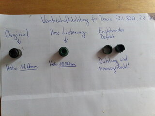

Hallo Leute, ich habe jetzt an meiner Motorreparatur weitermachen wollen und dabei (zu spät) festgestellt, dass ich die falschen Dichtungen hatte (die Höhe war 10,00mm). Ich hatte mich da einfach "blind" auf die Zusage des Verkäufers verlassen, das es "passt". Nun bin ich auf der Suche nach den richtigen Dichtungen und stosse dabei auf eine Abweichung, die ich nicht verstehe. Meine ausgebauten Orignaldichtungen haben jetzt eine Höhe von ca. 11,66mm. Die vermeintlich neuen "richtigen", die ich jetzt im Internet gefunden habe, haben eine Höhe von 11,00mm. Das scheint mir immer noch zu viel, will ich nicht wieder die Dichtung herausdrücken. Oder längt sich die Dichtung im Verlauf und ich bin bei 11,00 mm bei den richtigen? Hat ggfs. zufällig jemand 6 Dichtungen übrig, die er mir verkaufen würde?
Bin wie immer für helfende Tipps sehr dankbar.
Anbei seht ihr Bilder meiner Rückmeldung an den Verkäufer.
