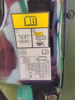

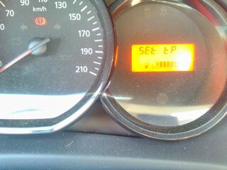

Leute vielen Dank für eure Antworten, aber es war eine Kleinigkeit, die ich nicht beachtet habe.Das Bild in der Fahrertüre ist eigentlich selbsterklärend.Mich hat nur die Anzeige im Tacho irritiert, da diese, wie ihr seht nicht richtig dargestellt wurde.Ist vll. ein Fehler im Gerät.Habe es dann so wie in der Fahrertüre angezeigt gemacht und sofort war die Lampe aus.

Das ist schon richtig dargestellt.
Das Display kann die Buchstaben naturgemäß nicht anders darstellen.
