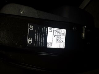

Wie schaut das mit dem "A-Aufkleber" aus? Ist da ein Extra Buchstabe an dem Aufkleber an der A/B-Säule?

Kann man die Fahrzeuge durch eine andere Software nicht umstellen? Da ich einen Duster Celebration habe, hoffe ich doch auf einen A Aufkleber.... wenn ich gleich nach der Arbeit schaue.
