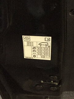

Hallo wir besitzen einen Sandero II mit einem Indirekten System. Nachdem Reifenwechsel auf Winterreifen wurde der Boardcomputer mittels der Anleitung neu auf die Reifen angelernt. Dennoch erhalten wie immer nach einige Kilometern einen Fehlerhinweis in der Anzeige? Gestern haben wir auch nochmal an der Tankstelle den Reifendruck jedes Reifens eingestellt, wie es im Aufkleber in der Fahrertür beschrieben steht???

Der Aufkleber in der Fahrertür sagt leider etwas anderes!?

Hast du denn 2 Aufkleber in der Tür ? Soweit ich es verstanden habe, haben die "passiven" Dacias einen zusätzlichen Aufkleber.
33549
Wie soll denn der Aufkleber aussehen ? Laut meiner Recherche, wäre es ein aktives System wenn gar keine Aufkleber vorhanden ist, was auch Sinn macht. Hier ist aber der Aufkleber vorhanden...
