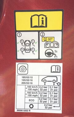

Und wieder grabe ich ein altes Thema aus. Das wurde mir allerdings auch bei der Suche nach Reifendruck angezeigt. Also ich habe ja seit gut einer Woche neue Ganzjahresreifen drauf. Da dachte ich heute schauste mal nach was die Jungs da an Druck rein gemacht haben. 2,2 Bar rundum. Das habe ich auf 2.6 Bar rundum erhöht. Ich konnte gleich merken wie der Wagen leichter rollt und beim rangieren die Lenkung leichter geht.
Auf der Suche im Handbuch nach dem richtigen Druck kommt der Verweis auf einen Aufkleber an der B Säule der Fahrertür. Dort habe ich aber keinen Aufkleber gefunden. Gut es war schon dunkel, aber kann der auch anderswo aufgeklebt sein? Ich muss morgen bei Tageslicht noch mal nachsehen. Schade das es nicht direkt im Handbuch steht.
Der Aufkleber ist in der Tür über dem Schloß. Der Druck den man Dir eingestellt hat stimmt laut Dacia, ist aber aus der Erfahrung vieler hier zu wenig. Die meisten fahren mit 2,5 gut.
Für den schweren Anhängerbetrieb schreibt Dacia selber einen um 0.2 bar erhöhten Druck vor. ADAC und ähnlich schlagen generell einen um 0.3 bar erhöhten Druck vor. Daraus resultieren die 2.5 bar. Der Druck schwankt sowieso je nach Temperatur, also sind 2.6 bar auch OK.

Die Werte auf dem Türaufkleber sind meines Erachtens nach eh´ für die Katz´. Wenn ich die gleichen Werte für 185er-205er Reifen, kleiner 160km/h, größer 160km/h, bei ECO Betrieb sowie für das Ersatzrad habe ist das Mumpitz! Nicht mal unterschiedliche Beladung wird beachtet. Das kann nicht sinnvoll sein.
Für mich sind die Angaben auf dem Aufkleber für eine eher weichere Abstimmung gedacht, sodaß nicht jeder kleine Unebenheit der Fahrbahn direkt an das Popometer oder Lenkrad durchgegeben wird. Auf den rumänischen Feldwegen ist das sicher nicht verkehrt.
