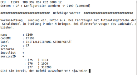

Ich habe einfach nur einen "Reset / Initialisierung" an den Tacho gesendet (mit CLIP) , und der Fehler war sofort weg.
Meinst du diesen Befehl? Es gibt einen User welcher wahrscheinlich das gleiche Problem hat.
Der Befehl sendet Soft Reset und Ölwechselanzeige Reset, jeweils mit 500ms Verzögerung.
Den 1103 Reset sende ich sonst immer manuell... Dabei kommt es zu den Auffälligkeiten.
Das größte Problem ist, das neue Versionen von Clip offensichtlich nicht mehr ins Netz gelangen und man somit nicht die neuen / betroffenen Autos diagnostizieren kann...
Irgendwas muss Clip noch zusätzlich anders machen bei einer Reinitialisierung als nur nen 1103 Reset senden..
Den Ölwechsel Reset vernachlässige ich jetzt mal...
Oben auf dem Bild steht, das Soft Reset - Start Diagnosesitzung - Ölwechselanzeige Reset gesendet wird. Mehr wird nicht gesendet, liegts an der Verzögerungszeit? DDT gibt zum Beispiel 10000ms beim Medianav Hardreset.
DDT gibt beim Tacho Softreset 0ms und CLIP 500ms.
