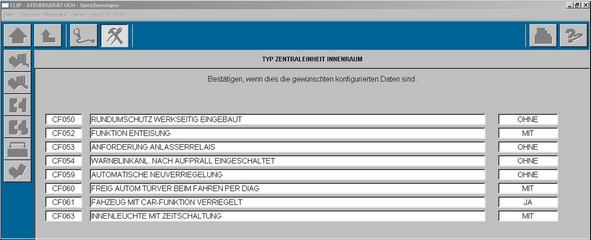

Mein Sandero BJ2010 hats nicht :angry:
Kann man diese Funktion freischalten?
Wenn nicht, kann man dann ein anderes ZV-Steuergerät einbauen und den Schlüssel anlernen?
