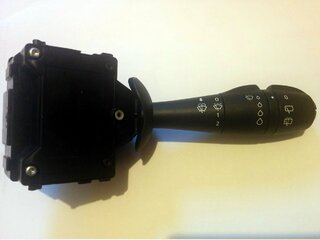

Der Schalter(Kein AUTO Aufdruck) war kein Problem ... Ebay aus NL (Schalter gebraucht 30€ Versand 15€) Kabel umgelötet und eingebaut. Klappt!

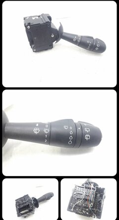

8201196345 ob der auch geht?
wischerschalter für RENAULT CLIO IV 1.5 DCI 75 2007

Der sieht gut aus... Wie meiner... Ich hab einen von 2005.
