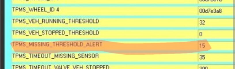

Man wählt sein Fahrzeug aus, in meinem Fall "Sandero 2".
Geht auf...
BCH/UCH > TPMS > TPMS Configuartion
und sucht nach...
"TPMS_Missing_Threshold_Alert"
Ich habe den Wert* zuerst von 15 auf 0 gesetzt und folgendes gehabt:
Nachdem ich die Zündung neugestartet habe, war der Fehler sofort da und auch direkt nachdem Löschen mit dem Lenkstock.
Danach habe ich den Wert von 15 auf 240 gesetzt und konnte 60km/1Std (Landstraße/AB ) fahren, ohne das die Fehlermeldung auf dem Tacho erschien.
*Ich vermute das der Wert "Minuten" sind. Der Fehler tratt nach dem ich den gelöscht habe, immer nach ca. 15 min auf. Als ich den Wert auf 0 gesetzt habe war der Fehler sofort da, auch direkt nach dem Löschen.
Wenn das mit dem Wert stimmt, dürfte der Fehler erst nach 4 Std. auftretten.
(Was ich sehr selten fahre am Stück).
Die Frage ist, wenn die Zündung aus ist, ob sich der Wert wieder zurücksetzt oder ob ich die 4Std. sammel und es egal ist ob das Auto dazwischen aus war.

Ja ich weiß für was die Sensoren sind. Es war auch mein Fehler. Ich habe über Kleinanzeigen günstige Alufelgen (Original Dacia) gekauft und diese dann bei einer "Hinterhof" Werkstatt für 56€ (Alt Reifen entsorgen, Neue auf Felgen ziehen/auswuchten und de-/montieren). Das die Werkstatt aber nur ganz normale Ventile in den Felgen verbaut hat, habe ich erst gemerkt als die Reifen bereits montiert waren und ich schon fast wieder zu Hause war und ich wollte jetzt nicht wieder fast 50€ oder mehr hinlegen, nur um die 4 Ventile gegen RDKS Ventile tauschen zu lassen. Allein die RDKS Ventile kosten gute 40-50€ (für 4 Räder).
