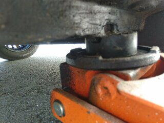

vorab, schau einmal mal wie Autos in der Werkstatt angehoben werden.
Da ist auch nur ein normaler Gummi dazwischen und es passiert nichts. Ich selbst verwende nur eine Gummiauflage die beim BAKO 3Tonner dabei war. Runde Scheibe mit Schlitz in der Mitte.

Thema Sicherheit, ja Du kannst einen Bock drunterstellen als Sicherheit. Ehrlich gesagt habe ich das beim Radwechsel der ja nur relativ kurz dauert, noch nie gemacht. Ein guter Wagenheber hält die Last und Du kriechst ja nicht unter das Auto. Wenn Du unsicher bist stell den Bock einfach neben den Wagenheber.

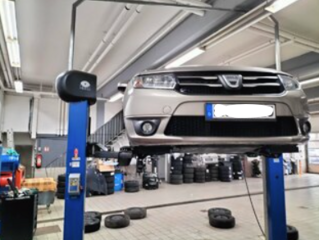

Die Bilder sind einmal mit dem Wagenheber und bei uns in der Werkstatt mit unserem Sandero 2 aus 2013.
Fahrzeug ist meins, daher habe ich das kennzeichen sichtbar gelassen.
Gruss
Steffen

Mein erfahrener Werkstattmeister hat mir folgendes als mein Wagen auf der Hebebühne zur Nachlackierung an einer Stelle nach einer Touschierung des Unterbodens stand erklärt.
1. Anweisung:
Vorne wird er nicht da angehoben wo die Pfeile sind. Das ist aus der Praxis heraus eine Fehlkonstruktion von Dacia. Das Auto ist durch den Motor usw. dafür zu schwer. Besonders wenn noch CVT Getriebe verbaut ist.
Angehoben wird stattdessen an den äußeren Ecken der breiten Streben wo die Räder aufgehangen sind (ACHTUNG: fragt mich keiner wie das Bauteil wirklich heißt - ich weiß nur wie es aussieht!!!).
Hinten wird er an der vorgesehen Stelle (Pfeilmarkierung) auf dem verstärkten Steg angehoben. Dabei alles aus dem Kofferraum raus was zusätzliches Gewicht hat und nicht bei Auslieferung im Kofferraum war. (zum Beispiel Gepäckstücke, Ersatzrad falls vorhanden, oder Ladegüter, Sonstiges mit Gewicht).
2. Anweisung:
Zum Anheben bitte einen GS geprüften hydraulichen Profihebebock mit ca. 2 - 3 to. Hebekraft nehmen. Nur auf ebenen Flächen anheben. Fahrzeug gegen wegrollen sichern. Handbremse zu und Gang einlegen. Einen Bock muss dann nicht untergeschoben werden. Gute Hartgummiunterlage mit Einkerbung besorgen.

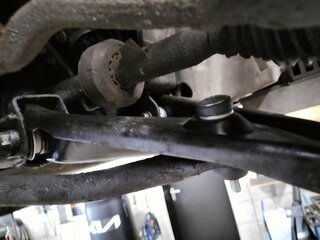

Du meinst sicherlich da. Würde ich persönlich weniger machen, ist mir zu spielig zum anheben :-) Habe ich vor kurzem erst alles wechseln müssen.
Aber es reicht völlig aus wenn Du den Wagenheber am Falz unter dem Schweller ansetzt. Da passiert garnichts.
Das einzige was ich danach mache ist, das ich an den Ansetzstellen hinterher Wachs aufsprühe falls doch etwas am Falzrand abgetragen ist.

1. Tja wo die in der Werke die 4 Heberarme ansetzen weiß ich leider nicht.
2. Danke @ssc für das Foto. Jo das schwarze sind die Dinger. Nennt man die Achsschenkel?

Die Schwarzen Dinger übrigens sind die Querlenker bzw. die Querlenkeraufnahme. Der Achsschenkel sitzt auf dem Traggelenk des Querlenkers und wird oberhalb mit dem Stossdämpfer an der Karrosserie befestigt. McPherson Federbein Konstruktion mit 1, 2, 3 oder 4 Querlenker.
