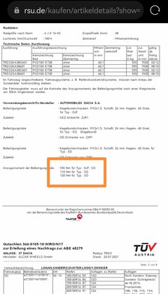

Mein Reifenhändler hat bei der Montage der GJR auf Alu's diese mit 120 Nm angezogen (205er auf 16" beim Jogger)
Nachdem der Jogger nur ein gestreckter Sandero ist -> Link
Der (Alu-)Felgenhersteller kann ein geringeres Drehmoment vorschreiben, findest du jeweils in den Gutachten.
Und nur weil ein Reifenhändler die Räder bei jedem Auto mit dem selben Drehmoment draufknallt ohne das Moment jeweils anzupassen macht es nicht richtiger.
