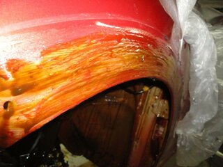

Mein Rat: Lass sie weg! Ich selbst bin froh, dass der Lodgy (noch) keine hat, die Dinger sind eine Einladung für Rost. Ab dem Zeitpunkt, wo man sie darauf hat, wird der Radlauf unkontrollierbar und Wasser und Schmutz kommen immer dahinter, so dicht wird keine Kunststoffapplikation, dass sich dahinter nicht Feuchtigkeit sammeln würde.
Datalost hat recht,diese zusätzlich angebrachten "Verbreiterungen" laden Rost geradezu ein,besonders wenn sie nur mit irgendwelchen zweifelhaften Klebebändern befestigt werden.:huh:
VW hattebeim Golf III GTI und VR6 sowas drauf,allerdings waren die damals angeschraubt bzw verclipst.Da war dann etwas Spiel drin und es scheuerte am Lack,sind irgendwann abgefallen,zusammen mit dem Blech.:D
Wenn man doch was in der Art unbedingt montieren möchte,dann kann man ruhig die Günstigen kaufen,das Klebeband gleich restlos entfernen.
Die Leiste dann GANZFLÄCHIG mit einer Korosseriedichtmasse auskleben die elastisch bleibt.Dann gibt es da zumindest keine Stellen hinter wo was den Lack kaputt scheuert und somit zu Rost führt.Wenn überhaupt,dann ist das die Beste von allen schlechten Lösungen.
