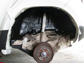

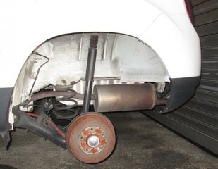

2014 hab ich das auch gemacht mit dem Unterbodenschutz-Spray. Einwandfrei.
Vergleich zu vor und jetzt.
