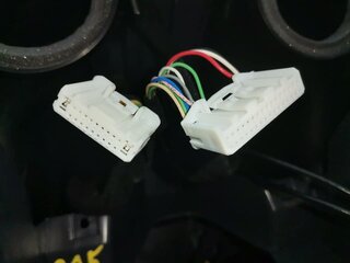

Ich habe seit Donnerstag auch einen Dokker (Kasten) und wollte mein Radio tauschen.
Nur hat das Radio (Plug & Radio, wenn es denn so heißt) ja komplett andere Anschlüsse.
Ich hatte mir das "Radio FSE T-Kabel Adapter Renault Dacia" gekauft, kann ich aber nicht verwenden.
Kann mir da jemand evtl. Infos geben ?
Das sind meine Anschlüsse zum und am Radio.
Baujahr 2021
Danke

Äh, sorry, das sieht von den Bildern aber aus, als ob das wie „A.. auf Eimer“ passt. Vielleicht gehen die Stecker etwas stramm rein, aber von den Aussparungen sieht das doch perfekt aus?
Ja in dieses (was das Originale ist), aber ich möchte ja ein anderes einbauen.
Schaue mal ob die Stecker nicht mit einem Adapterkabel an den Kabelbaum angeschlossen sind. Bei den ersten Plug&Radios war es so. Wenn auch bei dir, könnte das "Radio FSE T-Kabel Adapter Renault Dacia" ohne das Adapterkabel passen.
