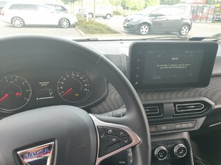

Im Jogger (=Sandero III) gibt es nur "Zündungsplus aktiviert". Dieses bleibt bis zum Verschließen des Autos oder starten des Motors aktiv.
Das Radio geht dennoch nach 5 Minuten aus und lässt sich auch nicht wieder einschalten.
