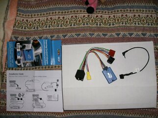

Hallo Smiley
Der ACV-Adapter hat alle nötigen Anschlüsse zwischen Radio und Auto dran, für die LFB ist ein eigenes Kabel mit dabei, ist Alles im Preis drin:D
Mache morgen noch ein Foto, da siehst Du das dann genauer als auf der Seite von CarAudio24.

Genau das, drum bin ich auch heulfroh, daß ich noch nicht den kleinen Zusatzmonitor zum BC habe. Damit würde der KLFB-Anschluss nicht funtionieren; laut tel. Auskunft bei ACV. BT-Mikro, IPod-Kabel, und FAKRA-DIN Adapter sind gleich mitbestellt worden, wobei ich den Adapter möglicherweise nicht brauchen werde. Und einen Zusatzmonitor hab`ich auch schon in Aussicht, ebenso RF-Kamera! Wird also wahrscheinlich eine grössere Aktion!
