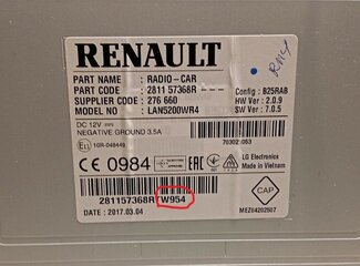

Den richtigen Radiocode bei Dacia oder Renault rausfinden ist recht simpel. Benötigt werden nur die letzten 4 Stellen vom Radioaufkleber (Buchstabe und 3 Ziffern). Dann über Google Play das Programm Dacia (Renault) Radio Code suchen und installieren (nur auf Android Tablet oder Telefon machbar!) Die abgelesene Kombination eintragen und vom Programm berechnen lassen. Radiocode ablesen, aufschreiben und im Radio eingeben. Nutze ich so auch und es funktioniert. Alternativ mal die letzten 4 Stellen per PN zusenden und ich kann Dir den Code berechnen lassen. Habe das Programm auf dem Tablet installiert. Gesuchte Nummer siehe hier:Radio-Aufkleber.jpg

Die Nummer von der Hülle war es nicht, also habe ich das Radio ausgebaut und mit der App den Code generiert: Wenn man den Barcode bei der Seriennummer scannen will, sollte man den anderen Code auf der Oberseite des Radios abdecken, sonst geht es schief. Oder gleich die letzten vier Stellen der Seriennummer in die App eintippen. Die App nennt sich "Dacia Radio Calculator".
