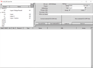

Wie ist denn die Auswahl an Steuergeräten im vorletzten Bild entstanden? Die passen, bis auf ABS und EMS, überhaupt nicht zur ausgewählten X90 Baureihe.

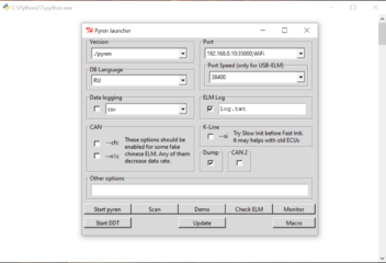

Im Start Bildschirm ist einmal russisch und einmal englisch eingestellt und als Doc Ordner wurde niederländisch eingefügt.
Russisch ist standardmäßig voreingestellt, wenn die Maske das erste Mal gestartet wird. Davon habe ich einen Printscreen gemacht, aber sonst nichts gestartet. Vor der ersten Benutzung habe ich GB (englisch) ausgewählt.

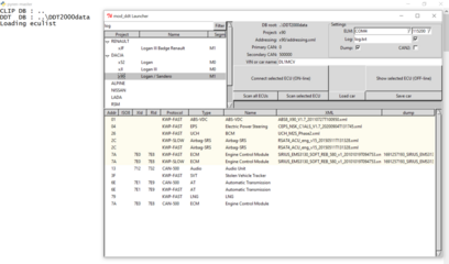

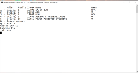

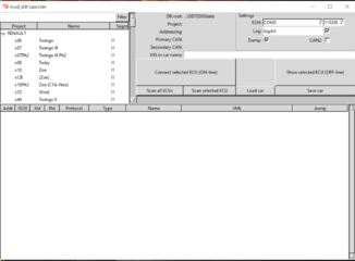

Mit Button "Scan all Ecus".
Null Ahnung. Da ich ein Laie bin, kann ich bestimmte Sachverhalte leider nicht beurteilen. Herzlichen Dank für euer Feedback. Ich benutze das auch sicher nicht im Expertenmodus. Ich stelle das nur vor. PyRen ist ja eine Software in Entwicklung.

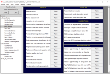

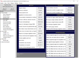

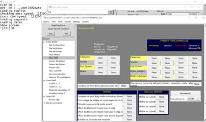

Start DDT ausprobiert:
  • OBDLinkSX 5.9.105-alpha: Verbindung mit dem Fahrzeug ist möglich, grüne LED blinkt, aber keine Daten auf dem Bildschirm in der Software-Maske
    EDIT
    * ERRORS STATISTIC
    * error_frame = 0
    * error_bufferfull = 0
    * error_question = 1
    * error_nodata = 15653
    * error_timeout = 13
    * error_rx = 0
    * error_can = 0
    * RESPONSE TIME (Average)
    * response_time = 0.147
  • Vgate vLinker FS USB: Verbindung mit dem Fahrzeug ist möglich, grüne LED blinkt, Daten auf dem Bildschirm in der Software-Maske, Verbindung könnte aber besser sein (öfters mal Abbruch und Fehler), Daten-Aktualisierung könnte besser sein: 75 km/h Ausfahrt Autobahn, dann bleibe ich stehen, parke und kann noch locker einen Printscreen machen "mit 75 km/h", bevor Anzeige auf 0 km/h "sinkt":
    75 km/h
    0 km/h
    Die in der Maske angezeigte Geschwindigkeit habe ich während der Fahrt kurzzeitig kontrolliert, sie mit dem Tacho verglichen und festgestellt, dass sie plausibel ist.
    Logs, Dumps, savedCAR_DL1MCV.csv und Printscreens (nur, wenn das Fahrzeug geparkt ist) habe ich von den Fahrten mit beiden Interfaces, aber die muss ich erst noch sortieren.

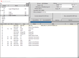

Weißt du was da los ist.

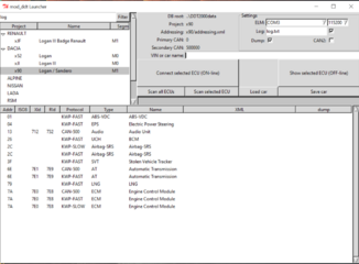

Wenn ich den Button "Scan all ECUs" drücke, passiert gar nichts.

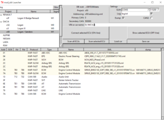

Es muss erst ein Filter eingetragen werden für das Fahrzeug, hier: log für Logan. Dann muss der Button "Filter" gedrückt werden.
Dann klicke ich auf x90 Logan/Sandero und Steuergeräte werden angezeigt:
Erst jetzt passiert etwas, wenn ich den Button "Scan all ECUs" drücke:
Alle gescannten Steuergeräte werden sichtbar:
Wenn das bis auf ABS und EMS nicht die Steuergeräte meines Dacia Logan I MCV sind, dann weiß ich nicht woran das liegt.
Die verwendeten Dateien kommen aus dem Ordner DDT2000data. Dieser Ordner kommt aus einer Software, die mit der Entwicklung der Fahrzeugtypen zusammen hängt. Das ist keine Software, die im Werkstattalltag benutzt wird. Und dem entsprechend sind die Daten zur automatischen Identifizierung in diesen Dateien, teilweise zu alt, unvollständig oder falsch (entsprechen nicht der dann tatsächlich in der Serienproduktion verwendeten Version).

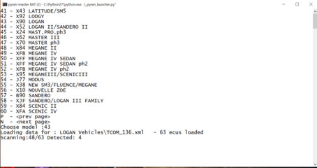

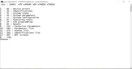

Jetzt habe ich folgendes ausprobiert. Dabei kommen die verwendeten Dateien nicht nur aus dem Ordner DDT2000data.
Start pyren, Choose model: 43 - x90 Logan
Ausgewählt: 1 - 10891 Injection:
Ausgewählt: 13 - DDT : DDT screens
Wie bei "Start DDT" wird SIRIUS_EMS3130_SOFT_REB_580_v1_20101019T094753.xml angeboten. Das soll aber nicht zum Steuergerät vom Dacia Logan I MCV passen.
x90 finde ich drei Mal in Dateinamen:
  • 287820 - DCM34_P4BCx_X90_H79_V11_20100607T104615_20101221T094643.xml
  • 26647 - Sim321_X35_X65_X90_v2_20091109T112632.xml
  • 27671 - Sim321_X35_X65_X90_GPL_V1_20100920T100406.xml
Das passt aber nicht zur ECU : 10891 vom Dacia Logan I MCV? Ist da vielleicht doch eine passende ECU darunter?
Ich hatte geschrieben, das ABS und das Einspritzsteuergerät (EMS) richtig identifiziert wird und die anderen Steuergeräte nicht.
Fazit: SIRIUS_EMS3130_SOFT_REB_580_v1_20101019T094753.xml ist die richtige Datei für das Einspritzsteuergerät des Dacia Logan I MCV, Baujahr: 2011.
Dann können die Probleme bei der Benutzung von DDT mit dem Einspritzsteuergerät nicht damit erklärt werden, dass die Daten zur automatischen Identifizierung in dieser Datei (SIRIUS_EMS3130_SOFT_REB_580_v1_20101019T094753.xml), teilweise zu alt, unvollständig oder falsch sind?

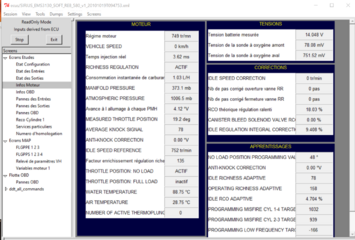

Start pyren, 13 - DDT : DDT screens ausprobiert:
  • Vgate vLinker FS USB: nach wenigen Sekunden friert die Messung ein

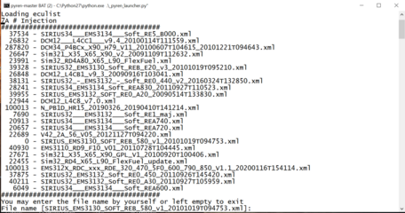

Dein Motorsteuergerät antwortet auf die Identifizierungsanfrage (2180) beim Einspritzsteuergerät:
>[17:43:02.684]2180
<[1.172]2180
61 80 31 34 33 32 52 04 30 30 31 31 31 36 31 52 00 EB 58 00 21 30 01 01 01 88
Schwarz ist die Diagnoseversion, rot der Hersteller des Steuergerätes, blau die Software und grün die Softwareversion.
Öffnest du die Datei SIRIUS_EMS3130_SOFT_REB_580_v1_20101019T094753.xml in einem Editor findest du dort einen AutoIdents-Block. Die dort aufgeführten Versionen werden beim Scannen auf Übereinstimmung geprüft.
>[17:43:02.684]2180
<[1.172]2180

Da es die richtige Datei (SIRIUS_EMS3130_SOFT_REB_580_v1_20101019T094753.xml) ist, werden die Probleme nicht dadurch hervorgerufen das Datei und Einspritzsteuergerät für den Dacia Logan I MCV nicht zueinander passen.
rot der Hersteller des Steuergerätes?
Supplier:"001"?
Das wird auch durch das Protokoll bestätigt:
Starting DDT process
Getting ID from 2180
IdRsp: 61 80 31 34 33 32 52 04 30 30 31 31 31 36 31 52 00 EB 58 00 21 30 01 01 01 88
Address:"7A" DiagVersion:"4" Supplier:"001" Soft:"00EB" Version:"5800"

40211 - SIRIUS32_EMS3132_Soft_RE0_A30_20110927T105959.xml
6049 - SIRIUS34___EMS3134___Soft_REA600.xml
You may enter the file name by yourself or left empty to exit
File name [SIRIUS_EMS3130_SOFT_REB_580_v1_20101019T094753.xml]:
