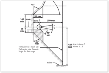

Eine legale Lösung unter Einhaltung der Abstandsnormen ist auf Grund der Gesetzgebung und Euro-Norm nicht möglich.
Die von Texas genannte Möglichkeit besteht, führt aber durch den Umbau und die Nutzung der Platte und der "falschen" Anschraubungen zum erlöschen der ABG, bzw. ABE.
Damit wäre zumindest eine Einzelabnahme beim Gutachter (TÜV, Dekra, etc.) erforderlich.
Dieser müsste die Abstandsmaße nachmessen und dürfte dir daher keine Zulassung erteilen, da auch hier die Maße der EU Norm gelten.
Tiefer gesetzt war eben immer das Problem daß im Hängerbetrieb ein Aufsetzen auf der Straße nicht immer vermieden werden konnte. So sind die jetzt gültigen Maße zustande gekommen.

Es ist in der Tat so, dass die Hersteller die Kopfhörer nicht alle gleich hoch haben, es gilt das Mindestmaß von 35cm, nach oben haben die Spiel. Zumindest bei meinem Ford ist es so, dass Brink die Kipplung mit dem höchsten Kopf bietet, andere Hersteller gehen bis zu ca. 5cm tiefer. Du könntest also den Weg gehen, dir eine andere Kupplung montieren zu lassen, die dann tiefer sitzt. Ich habe natürlich aus Unwissenheit die Brink gekauft...
Grundsätzlich ist es schon so, dass die Hersteller zumeist die immer gleiche Aufnahme verbauen und dann entsprechend Kugelköpfe unterschiedlicher Länge und Form für verschiedene Fahrzeuge produzieren. Ein einfacher Austausch klingt also nach der logischen Lösung. Leider ist es so, dass du beim Tausch die Zulassung verlierst, nur mit dem einen, für dich blöd gekröpften Kugelkopf ist die Kupplung zugelassen. Einen anderen Kopf zu kriegen, ist extrem schwierig. Wenn man ihn nachbestellen will, verlangt der Hersteller eine Kopie deines Fz-Scheines und verschickt nur genau das Teil, welches bei dir zugelassen ist. Deshalb gibt es auch nirgends Maße von den Dingern im Netz. Ich habe zumindest keine gefunden oder auf Nachfrage erhalten.

bez. der abnehmbaren AHK (Brink) steht der Kugelkopf auch an meinem Dokker (2020) bei ca. 49 cm über dem Asphalt. Ich meine irgendwo gelesen zu haben, dass wohl zwischen 35 - 42 cm Höhe "üblich" sind. Leider bietet Brink keine unterschiedlichen Kugelstangen an (bzw. habe ich keine ausfindig machen können) und der Freundliche hat meinen Einspruch bezüglich der Kugelkopfhöhe zwar zur Kenntnis genommen - konnte aber auch keine Abhilfe anbieten.

Also ich hab mir nachdem ich mich hier im Forum bezüglich der Höhe informiert hatte eine abnehmbare von Brink gekauft. Höhe Boden bis Oberseite Kugel ist ca. 41,5 cm. Oberseite Kugel bis Unterkannte Hecktüre ca.6,5 cm.
