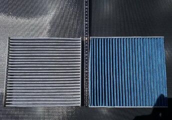

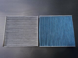

Heute habe ich den Innenraumfilter bei meinem MCV2 gewechselt. Bei mir ist die Höhe 200mm und die Breite 216mm. So habe ich die Filter immer verbaut, da wackelt und da klemmt auch nichts. Die Ausrichtung der Lamellen sagt da gar nichts. Bei Filtron sind sie waagerecht, wie auch in deren Anleitung beschrieben. Das macht die Montage m.E. etwas einfacher, aber original und bei vielen anderen Filterherstellern stehen die Lamellen senkrecht. Im Vergleich alt gegen neu: links ist der Filter von Filtron
Das steht mittlerweile außer Frage!
Die Frage war, welche Seite gehört in die Horizontale/waagerechte und welche in die Vertikale/senkrechte!
Das Bild zeigt die Antwort.
Die längere Seite gehört in die Vertikale/senkrechte. Die differiert von Hersteller zu Hersteller um Millimeter. (213 bis 216mm)

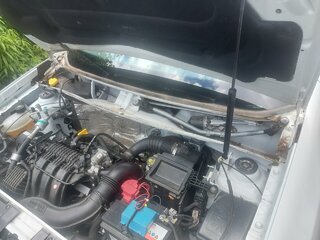

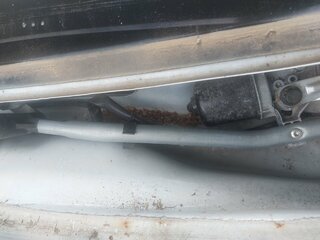

20240619_121624.jpgHabe die Lüfterblende/Schreibenwischer mal demontiert (Schlüsselweite 16mm) um darunter sauber zu machen, das schont den Pollenfilter ungemein, was da schon an Dreck drin war...
Dazu Scheibenwischerarme demontieren und ein paar Schräubchen entfernen. Schnell gemacht. Spritzwasserreservoir ist nur mit einer Schraube fest, sollte auch demontiert werden, da sich darunter Blätter etc. festsetzen.
Übrigens brauchte ich für die Wischerarmdemontage keinen Abzieher.
