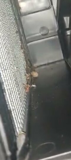

Screenshot_20240616_212232_Threema.jpgNach dem Entfernen des alten Filters unbedingt nochmal mit dem Sauger den Schacht reinigen.

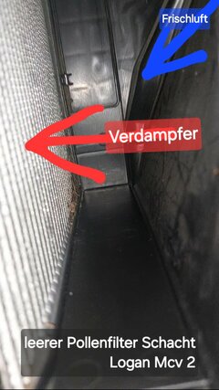

Man muß ja nicht den teuersten kaufen, dafür häufiger wechseln, meine Devise. Gibts schon für knapp 5€.Screenshot_20240617_113322_Video Player.jpg

Mein Filtron Filter ist 210 X 210,also Quadrat,muß mein Auto jetzt sterben ? Manche Leute machen sich hier wirklich für NICHTS verrückt.
Dann hast du den falschen mesh, dein Auto muß jetzt sterben.
:lol:
Er sollte 200mm in der Breite und 216mm in der Höhe messen.
Kannst du googlen, die haben für das Modell alle das Maß.
Ich sage es gerne nochmal.Der Filtron Filter deckt den Luftstrom komplett ab und bracht nicht reingewürgt werden. Vielleicht könnt ihr einem Mechaniker ja mal glauben.
Könntest du deinen Filtron Filter mal posten, ich habe im Netz nix gefunden mit den Maßen 210 x 210 mm für Dacia. Ein Link wäre hilfreich. :blush:
Komisch, die Herstellerangaben für den von dir geposteten Filtron K 1321 sind 200x213mm.
Steht übrigens auch so in der Artikel Beschreibung in deinem Ebay Link.
Und nicht 210x210mm.
