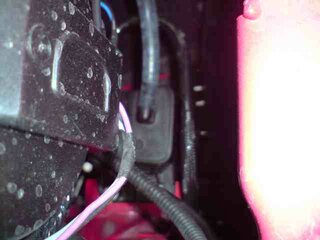

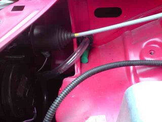

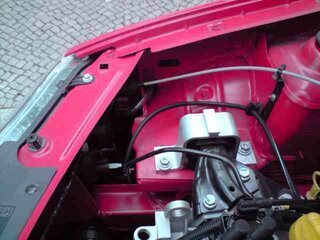

habe gestern beim MCV II im Motorraum vorne rechts (wenn ich davorstehe also links) einen durchsichtigen dicken Schlauch gefunden (direkt hinter dem Scheinwerfer), der sich elegant von dort hinter die Stoßstange windet, und dort in einem schwarzen Kasten mündet. Der Schlauch ist oben in eine Schelle eingesteckt, und offen.
Von dem Kasten geht ein schwarzer Textilschlauch nach hinten, aber so wie ich das erfühlen konnte nicht zum Motor, sondern irgendwo am Radkasten entlang. Weiter konnte ich ihn nicht verfolgen.
Daneben lag eine grüne Abdeckung, deren Sinn sich mir nicht erschließt, da sie augenscheinlich nicht auf den Schlauch passt. Das die noch nicht weggeflogen ist, wundert mich sehr.
Die Preisfrage nun:
Was ist das und was macht das?
Wenn mir da jemand helfen könnte.
Ach ja, bei dem MCV ist alles in Ordnung. Bemerke keinen Defekt.
Grüße
Niels

Hat etwas gedauert, aber:
Hier sind die Bilder.
@gasi
Häh!? :huh::huh::huh:
Ist das schon die Antwort? Dann verstehe ich das gar nicht.
Hängen die den Aktivkohlefilter für die Tankentlüftung hinter den rechten Scheinwerfer, mit einer Zuleitung und dem dicken
Plasteschlauch? Mehr geht von dem "Gerät" nicht weg oder hin. Es müßten ja mindestens drei Anschlüsse sein.
Leider konnte ich die Detailaufnahme nicht scharfstellen lassen.
