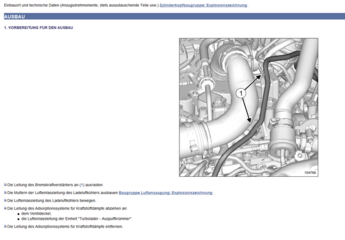

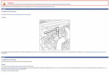

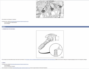

Hi,
kann mir jemand sagen, mit welchem Kerzenschlüssel bzw welche Nuss man
zum Zündkerzen Wechsel beim Sandero
2 braucht? Ist ein 1.2 mit 73 PS, Motorcode D4 F 732.
Vielen Dank im voraus
Siehe Anhang.
