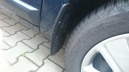

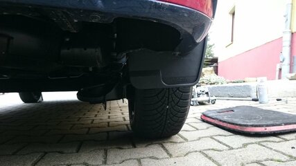

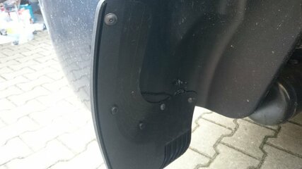

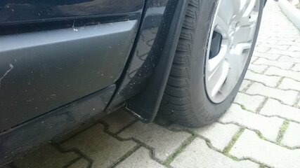

Hallo lieber selber machen und Geld sparen:lol:Spritzlappen vorn.JPG Spritzlappen vorn 1.JPG Spritzlappen hinten1.JPG Spritzlappen hinten.JPG
Hier Bilder von den originalen Modell 2017 Dacia Dokker Renault Nummer 8201235609
Passend vorn + Hinten mit entsprechenden Zuschnitt der Schmutzfänger je nach Typenliste die Beiliegt.Manche Händler wollen da nicht richtig ran macht zu viel Arbeit
Kann man selber machen vorn originale Befestigung der Radkastensch.demontieren und entsprechend vorgebohrte Schmutzfänger mit original besfestigung Radkasten verwenden.Rad vorn entsprechend
bei Montage einschlagen<_<
Schrauben Halter liegt alles bei
Hinten müssen komplett alle Löcher neu gebohrt werden aber ohne Demontage der Rades geht gar nix. Achtung der Höhensitz vorn und hinten ist genormt und vorgegeben nach Zeichnung die Beiliegt
Hast Du die Löcher behandelt, mit Fluidfilm o.ä.? Da sammelt sich doch sicher irgendwelcher Schmodder.
Sind die mitgelieferten Schrauben selbstschraubend?
Du schraubst nur ins Plastik, da rostet nichts. Der Dreck kommt hinten eh von alleine hin. Und vorne sammelt er sich auch hinter der Radhausschale. Egal ob du die montiert hast oder nicht.
