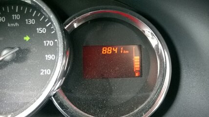

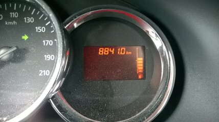

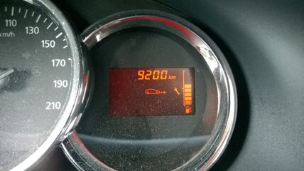

kuriose km-Stand Änderung für Wartungsintervall
20.000km Wartungsintervall. So ist die Vorgabe. Und so gibt es die Multifunktionsanzeige wieder. Eigentlich...
Bisher hatte das auch gut funktioniert. Der km-Stand des Wartungsintervalls sinkt entsprechend dem km-Stand der Laufleistung. Zusammen ergeben beide 20.000.
Nach dem letzten Tanken hatte ich den Zähler für verbrauchten Kraftstoff wieder auf Null gestellt. Alles klar, dachte ich.
ABER:
Nun ergibt die Summe der gefahrenen km und des Wartungsintervalls 18.000.... Die Anzeige des Wartungsintervalls ist um 2000 km "geschrumpft"!:blink:
Ich war dann heute mal bei meinem Renault-Händler um die Ecke. Von solch einem Problem hatte er noch nie gehört. Wir einigten uns darauf, dass der tatsächliche km-Stand ja per Diagnosegerät ausgelesen werden kann. Danach richte ich mich nun. Aber: was passiert eigentlich, wenn die Anzeige des Wartungsintervalls auf Null gesunken ist?
Im Anhang:
Bild 1: Wartungsintervall
Bild 2: gefahrene km
Bild 3: km-Zähler mit Nachkommastelle
entsprechend der Reihenfolge im Multifunktionsanzeiger
