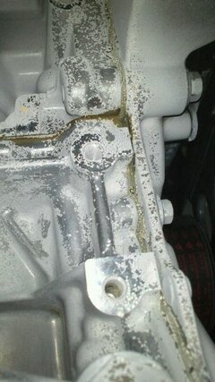

Die undichte Stelle diesmal ist wohl die Zylinderkopfdichtung und es versteht keiner warum dieser Motor so ein Problem hat das Öl bei sich zu behalten.
Ich vermute ein größeres Problem und deshalb gibt eine Dichtung nach der anderen nach.

Auf dem Bild kann man schön die Motorteile erkennen, die Aufnahme zeigt den Motorblock von hinten. Rechts ist der Deckel von der Steuerkette, oben der Zylinderkopf und unten der Motorblock und man kann gut sehen wie das Öl dazwischen rausdrückt.
