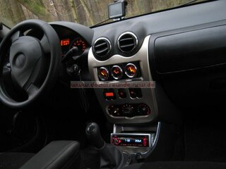

Im Logan nicht, aber im Sandero I.

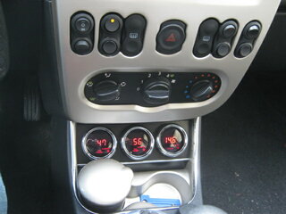

Öldruck, Öltemperatur, Voltmeter.

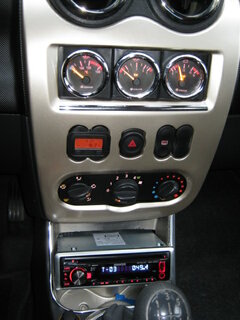

Zwei Varianten, geblieben ist die "Zusatzinstrumente in Mittelkonsole".

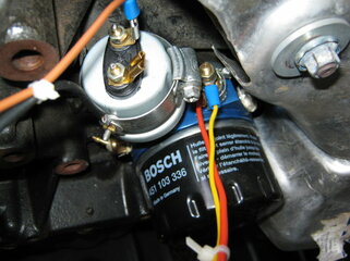

Die Sensoren für Druck und Temperatur sitzen in einem Adapter zwischen Ölfilter und Motorblock.

Toll,Variante Bild Drei ist geblieben?

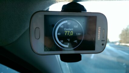

Die ist noch nicht einmal im Obd 2 hinterlegt oder/und kann nicht über Torque Pro ausgelesen werden!

Ja, Bild 3 bleibt.

@ Zündkerze - die Anzeige auf dem Handy ist die Motor/Wassertemperatur? Wie bekommst du das hin?
ob es möglich ist sich die Daten auf dem Media Nav anzeigen zu lassen?
