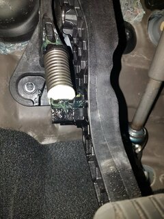

Bei mir war auch mal ein kleiner öl/fettfleck auf der fußmatten...
Kam in meinem Fall von den richtig gut gefetteten Gelenken und beweglichen Teilen der Bremse und kupplungsmechanik... auch die Lenkung gut gefettet ...
Daumen hoch Dacia :yes:
